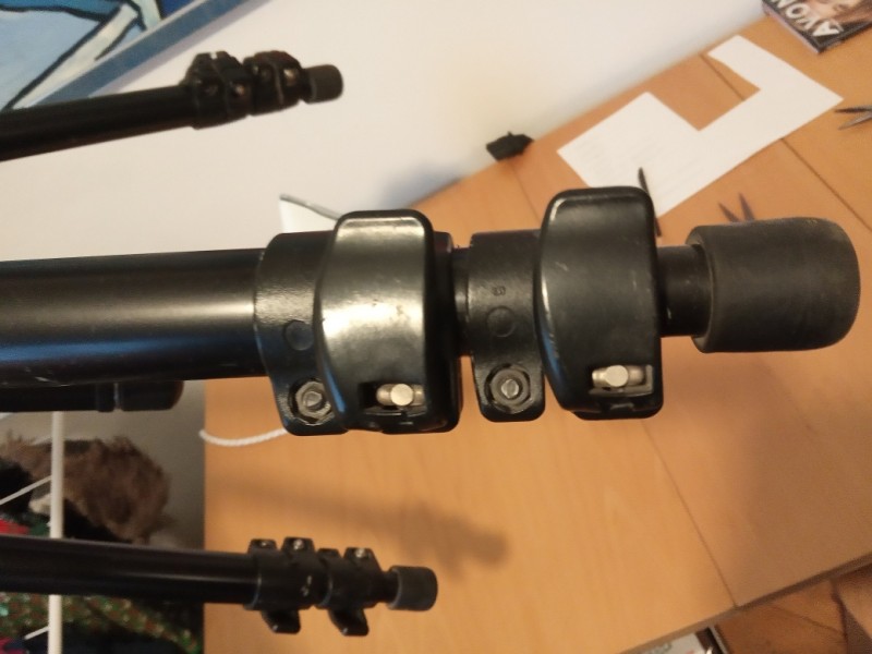

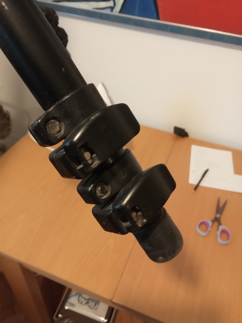

Mam kilkuletni statyw Manfrotto 055. Jest świetny, zresztą internety pieją z zachwytów o serii 055. W moim niestety połowa klipsów zatrzaskujących ma już pęknięcia. Działa to nadal dobrze, jakoś z tym żyję, statyw jest stabilny nadal pod LF-em, nogi się nie składają same, wszystko niby gra, ale przez te klipsy jakiś taki niesmak... Myślę nad jakimś ersatzem, może co wydrukować albo z aluminium pomotać zamiast tych klipsów ? Czy można go traktować jako lekki statyw podróżny ? U mnie taką rolę pełni, a z tego co wiem, to seria Manfrotto 190 to lżejsza wersja 055, minimalnie mniejsza ale nadal tak samo stabilna i polecana jak 055.

Mój z popękanymi zaciskami to Manfrotto 055 Pro B
użytkowany zgodnie z przeznaczeniem, czyli niemiłosiernie tyrany w terenie, pod średnim i wielkim formatem. Nie szukam innego bo jest the best. Raczej chcę te zaciski wzmocnić, a w najgorszym razie założę zwykłe motylki jak w starszych wersjach.
Czy kupiłbym znów ten statyw? Bez wątpienia tak, tak, tak,
też skontaktowałem się z podlinkowanym serwisem, zobaczymy co odpowiedzą.
Dzięki za link!
pęknięcia wyglądają tak:
Dzięki za link!
