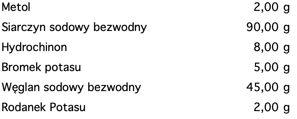

Posty: 10209
EE2 pisze: 10 kwie 2023, 21:50 Polecam każdemu, kto chce się zająć cz-b odwrotkami książkę Jana Piechury
Bo to proces Fotonu, moim zdaniem jeden z bardziej userfrendly ever. Ja z niego zmieniłem tylko Fenol na kosakowski bodaj D19. Slajdy są ciut cieplejsze.

Posty: 10209
To wyżej to na kuchennej wadze złożysz. Ale nie żebym jakoś naciskał. Fenalu też używałem i jest ok. Tylko taki zimny.
