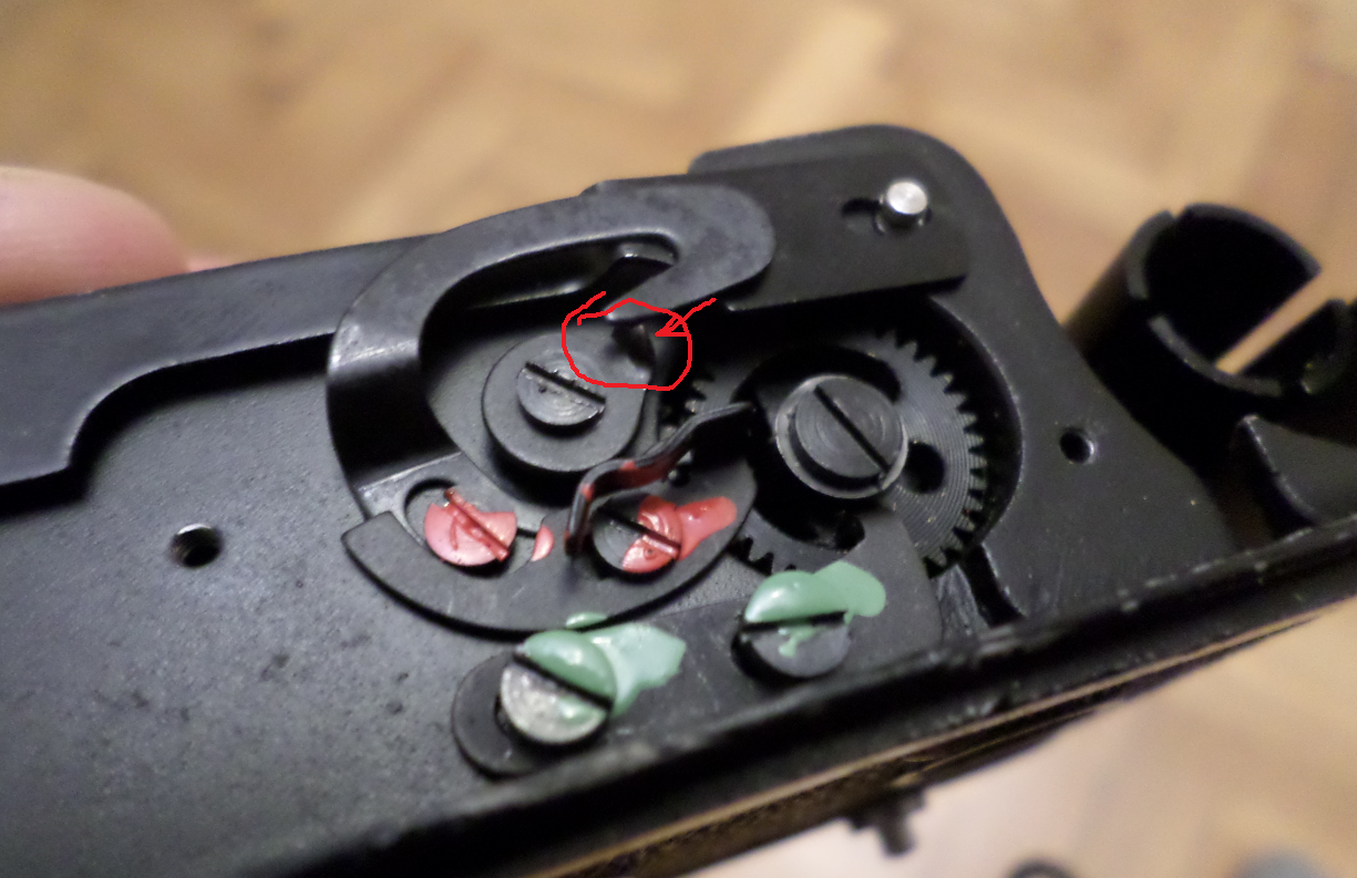

Pierwsza kwestia, to w jaki sposób powinien być ustawiony ten "dzyndzelek" i jaką ma funkcję? Migawka nie jest naciągnięta.

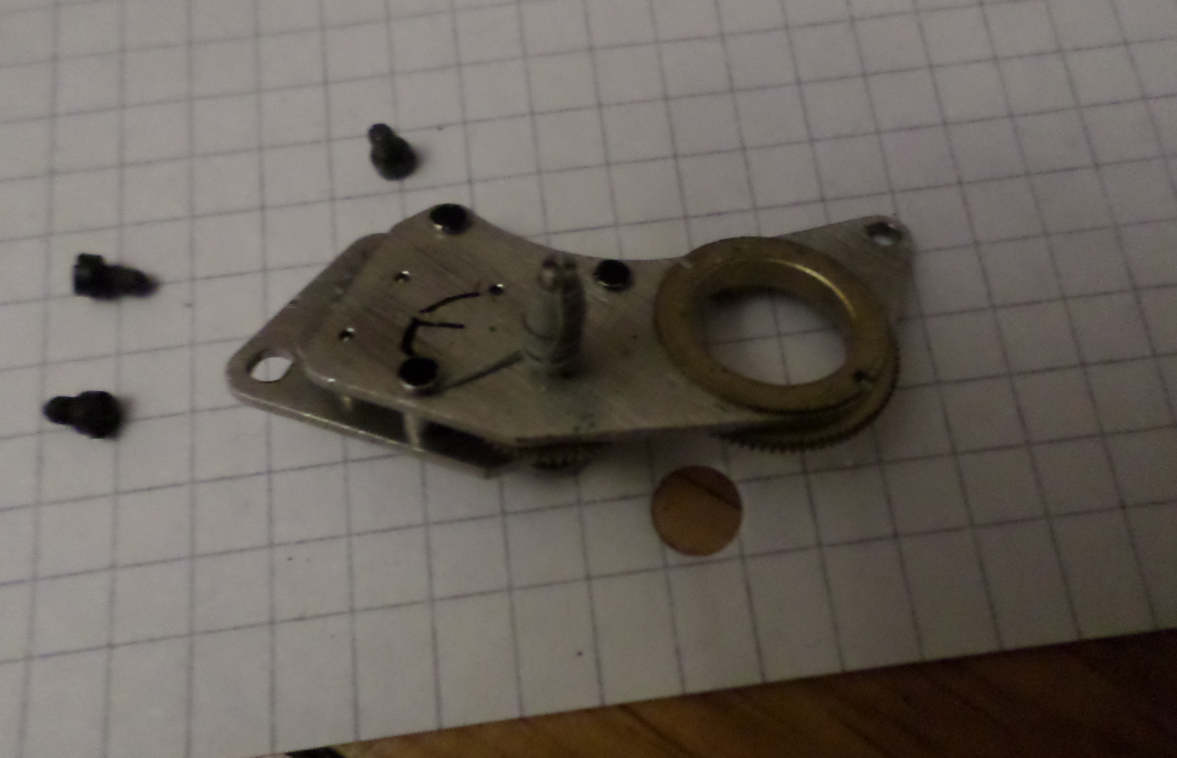

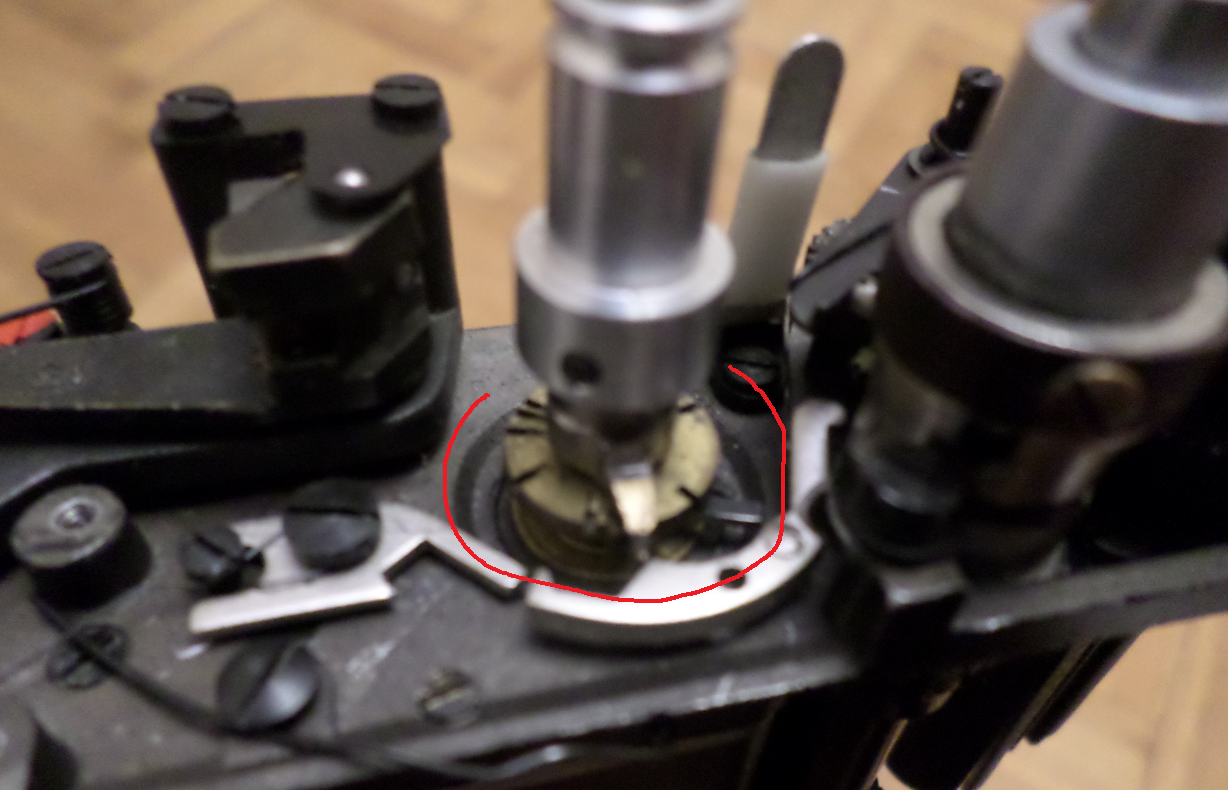

Druga sprawa to czasy migawki. W jakiej pozycji powinien znajdować się ten element przy składaniu?
Iiii kolejna rzecz... Czy przy montowaniu tego elementu mechanizm powinien być naciągnięty? [EDIT: ogarnąłem, że powinien być luźno i to wypustka ma go naciągać podczas wyboru czasu]

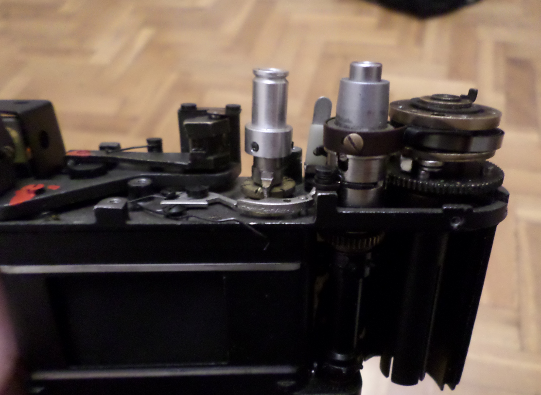

Ostatnia kwestia dotyczy samego spustu. Gdy migawka nie jest naciągnięta, to muszę lekko poruszyć naciągiem filmu (element z wypustkami), aby spust dał się wcisnąć. Po naciągnięciu migawki spust jest całkowicie zablokowany. Zdjęcie pokazuje stopień w jakim jest złożony aparat.

ka.ppa,
Nie pamiętasz w jakiej pozycji było pokrętło czasów kiedy rozkręcałeś aparat prawda?
Naprawa FED 5B- potrzebuję pomocy
Niestety nie :( Mogę tylko podejrzewać na bazie nagrania, ale słaba jakość nie daje pewności. Teraz przyszło mi do głowy, że tutaj mogę się pobawić metodą prób i błędów w odniesieniu do oznaczeń czasów na górnej obudowie.
Bardziej niezrozumiała jest dla mnie kwestia spustu, którego nie rozkręcałem. No i ten nieszczęsny "dzyndzel" z pierwszego zdjęcia.
