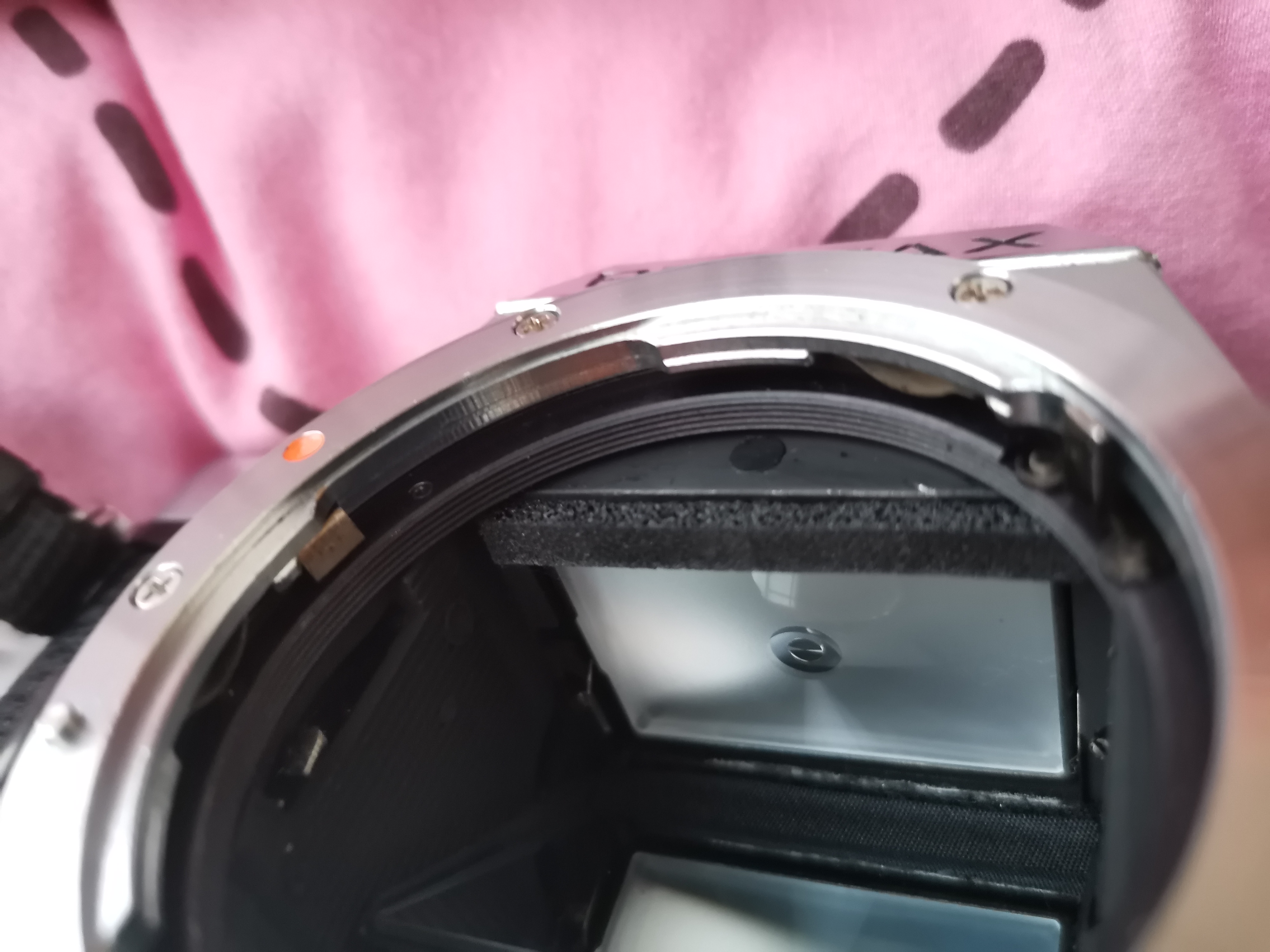

Imperitus pisze: 23 kwie 2020, 19:00 No nowe uszczelki już na miejscu
A amortyzująca lustro?
Posty: 2189
(K) Pentax ME Super
aka, amortyzująca też oczywiście, śruba która tam była zdążyła już zostawić ślad na lustrze więc wykręciłem ją i dałem kawałek grubej gumy porowatej, czy zrobiłem jakiś kretynizm? :-)
Posty: 6175
(K) Pentax ME Super
Imperitus pisze: 23 kwie 2020, 19:57 aka, amortyzująca też oczywiście, śruba która tam była zdążyła już zostawić ślad na lustrze więc wykręciłem ją i dałem kawałek grubej gumy porowatej, czy zrobiłem jakiś kretynizm? :-)
Tego nie wiem. Gąbka elegancko wklejona, a co do śruby to pytaj znawców np. kolegę powalos , ale być to powinna na pewno w tym miejscu - po środku. A matówka czysta taka. :-)

aka pisze: 23 kwie 2020, 20:11 Tego nie wiem. Gąbka elegancko wklejona, a co do śruby to pytaj znawców np. kolegę powalos , ale być to powinna na pewno w tym miejscu - po środku. A matówka czysta taka. :-)
Pociąłem dwie podkładki pod myszkę :mrgreen:
Jedna zwykła, z mikrogumy- poszła na uszczelnienia, druga- jakaś gejmerska chyba, z takiej grubej gumy antypoślizgowej- ta poszła na amortyzację lustra. Matówkę od spodu dopieściłem jak mogłem :-) , ale chyba na pryzmacie coś jest bo przez wizjer ciągle widzę kilka paprochów. Ale z tym mogę akurat żyć :mrgreen:

Imperitus pisze: 23 kwie 2020, 20:19 druga- jakaś gejmerska chyba, z takiej grubej gumy antypoślizgowej- ta poszła na amortyzację lustra
Oj, nie za twarda? Powinna amortyzować uderzenie lustra. Jak będzie za twarda to chyba nie za bardzo?

Pod lustro to raczej takie gąbeczki byly...

aka, no właśnie ona jest nawet trochę miększa od tej mikrogumy, chodzi cichutko że hej

powalos, no to mnie zmartwiłeś teraz :-| , jakby co to dostępu do bebechów mechanizmu lustra bronią tylko 3 śrubki także ten...
Jednakowoż w weekend zaryzykuję i włożę do niego rolkę koloru, na zagranicznych forach niektórzy piszą że mają swoje ME super na przykład po ojcu, i oprócz wymiany uszczelek nie wymagały nigdy poważniejszych ingerencji. Widać trzeba trafić na odpowiedni egzemplarz i mieć szczęście :-D

Imperitus, ta śruba (dopiero dzisiaj doczytałem), z tego co pamiętam służy do justowania położenia matówki, więc ten tego....
Posty: 2189
(K) Pentax ME Super
powalos pisze: 25 kwie 2020, 18:35 Imperitus, ta śruba (dopiero dzisiaj doczytałem), z tego co pamiętam służy do justowania położenia matówki, więc ten tego....
Rzeczywiście, pobrałem instrukcję serwisową. Kurteczka...
Jak ja teraz sprawdzę czy po wkręceniu z powrotem ostrzy prawidłowo?
