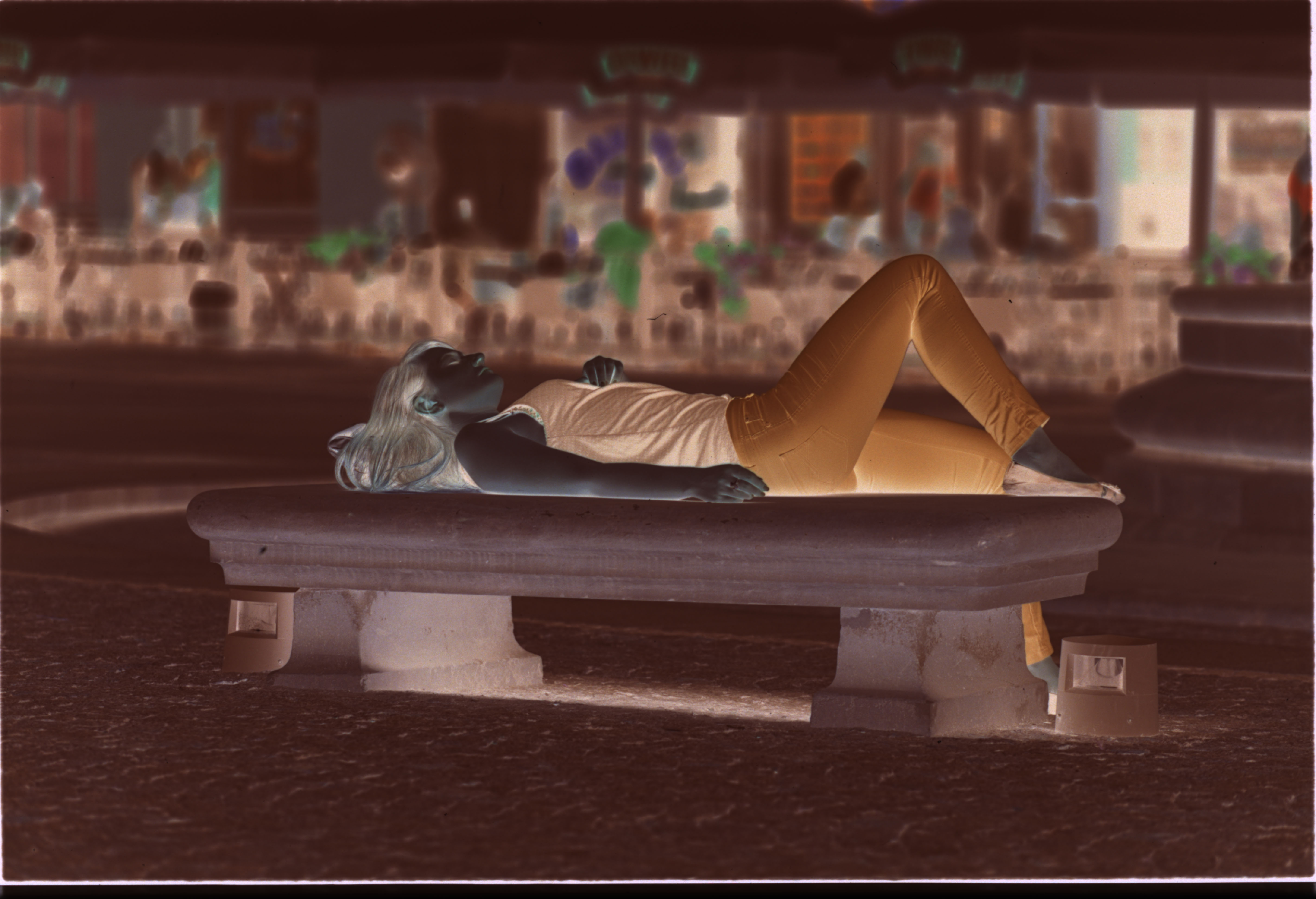

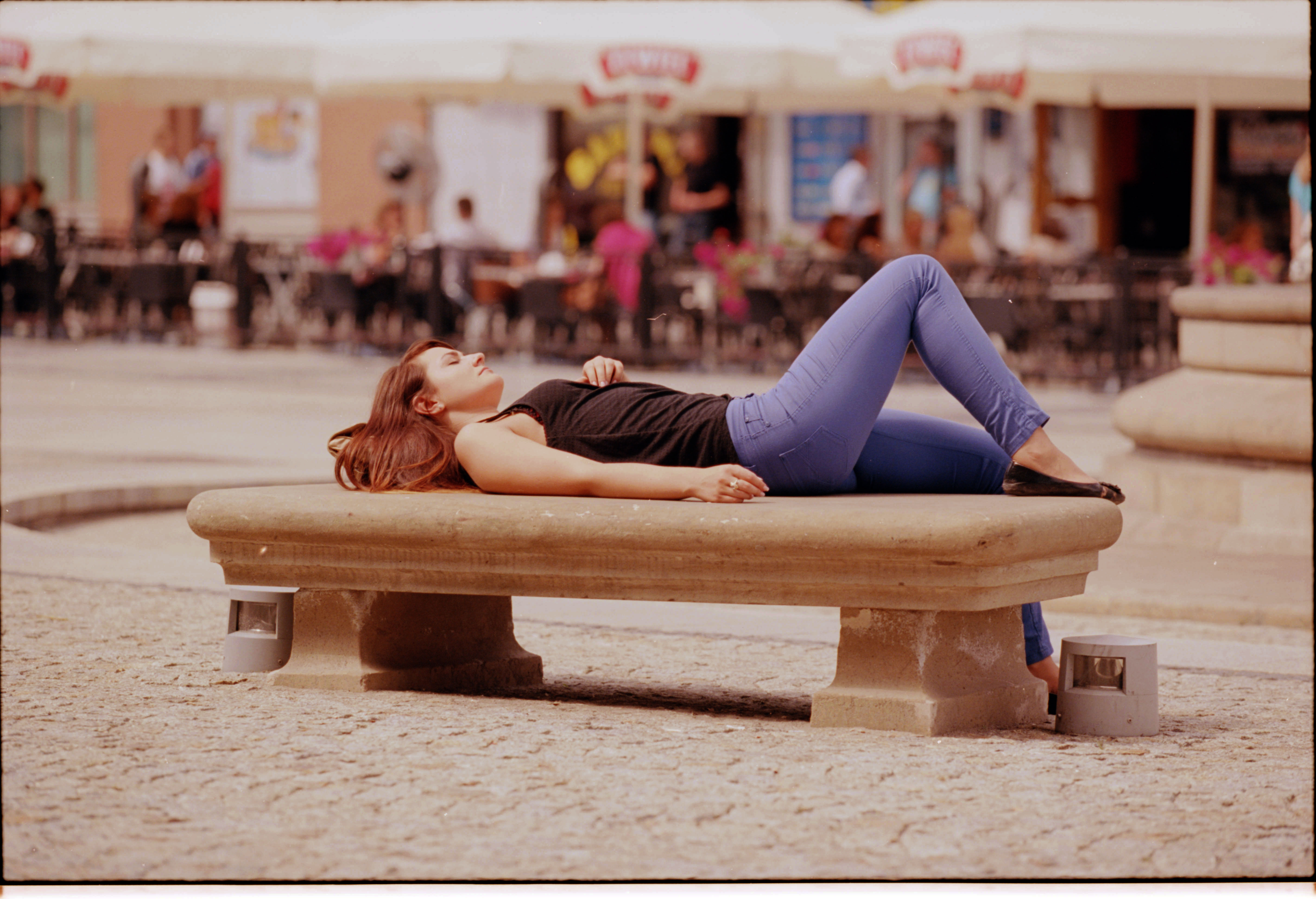

Ok. Zeskanowałem RAWa wg instrukcji podesłanej przez kolegę ostrygad. Jak najbardziej wyszedł obrazek identyczny jak klisza :) Odwróciłem go w PS-ie i .... tu ugrzązłem gdyż otrzymany obraz jest z charakterystyczną dla surowego prescana, błękitną, lekko mglistą maską. Jak jej się pozbyć, czym? Nie wiem i poproszę o podpowiedzi.Jeśli chcesz całą obróbkę przenieść do następnego kroku, możesz spróbować używać danych nieobrobionych, czyli w VS (wersja pro) zapisywać RAWy.
Jeśli zaś chodzi o obrazek w Tiffie jest lepiej niż na początku. Jak zeskanuję go już ostatecznie (po zastosowaniu porad i podpowiedzi) zamieszczę gdzieś na jakimś serwerze do ściągnięcia aby każdy mógł obejrzeć i się wypowiedzieć na temat jakości.

Plik otwarty w PS. (negatyw)
1. śmigło-M
2. Sample in image to set white point - klikamy na masce negatywu.
3. śmigło-I
4. C i obcinamy marginesy.
5. śmigło-shift-L (lub B), któraś z tych opcji zawsze daje radę.
6. śmigło-M
7. Sample in image to set gray point - tym razem szukasz punktu w obrazie który Twoim zdaniem powinien być szary.
Gotowe.

w punkcie drugim mam kroplomierzem strzelić w maskę - i tu mam problem
Mój obrazek wygląda tak jak na wrzutce. Mógłbyś wyjaśnić na przykładzie GDZIE KLIKNĄC? :)

Skanować z kawałkiem marginesu.
Trochę za ciepłe, ale nie ma się do czego podczepić.
petelski pisze:w punkcie drugim mam kroplomierzem strzelić w maskę - i tu mam problem
...lub zeskanować klatkę z samą maską z początku filmu i na niej próbkować. Jak pisał Alek Nowak / Alkos , skanując nową rolkę winnyś każdorazowo zeskanować ową klatkę z maską i z niej próbkować. Na Minolcie 5400 właśnie tak robiłem bo holdery nie brały mi marginesów. Trochę upierdliwe ale w Twoim przypadku nie powinno być tego problemu bo jak mi się wydaje powinieneś móc próbkować z przerw między klatkami, więc wystarczy nieco poszerzyć obszar skanowania w sofcie.J.A. pisze:Skanować z kawałkiem marginesu.
...i jeszcze jedno. Zerknij sobie na stronę Alkosa , ma tam tutek jak skanować kolor. Możesz potraktować to jako punkt wyjścia , zrobić jakiś wydruk i zobaczyć jak to się sprawdza. Jeśli chodzi tylko o publikacje w necie to nie wiem czy nie szkoda zachodu...i tak każdy widzi co innego (z BW zresztą tak samo).
Tak czy siak chyba nie obejdzie się bez manualnej pracy nad kolorem w PS, więc na zachętę zwyczajowo serwuję takie cuś :
